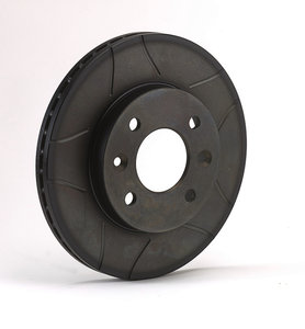

    Задумываюсь о слотировании дисков. Думаю сделать в стиле EBC
    Поделитесь опытом, если кто делал: гул идёт постоянно или при торможении с определенных скоростей.

    У меня был давно на 2109 опыт использования вот таких BREMBO с насечками. При интенсивном торможении гудели…

    Отчетливого шума от насечек не встречалось. Машины с негладкими дисками были разные - от альфы до круизера. На всех Brembo :).
    Даже если при поминаемом Вами интенсивном торможении в каком-то сочетании появляется дополнительный гул, то тут уж фиг с ним - не до него, главное затомозить :). Единственный реально волнующий звук от тормозов, это их скрип при движении в пробке. Остальное пофиг.

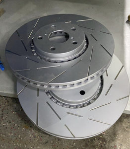

    чем больше жмешь - тем сильнее слышно. Не могу сказать что как то уж очень дискомфортно, скорее просто гул получается прерывистый.
    если тормозов не хватает, то самое первое что стоит сделать это слотированые диски поставить.

    При обычном использовании шума нет, шум появляется при экстренных условиях - педаль в пол, тогда слышно. У меня венза была, одно торможение по трассе со 140 до 20 и диски в металлолом поехали. Слотированный китай ходил заметно лучше и стоил дешевле - выбрасывать было не жалко
    Опять же я например не готов расстаться с 18-ыми дисками, не готов увеличивать неподрессоренную массу.
    Наверное определение стоит немного изменить - кому в экстренных случаях не хватает штатных тормозов. Опять же я воот вообще не помню , чтобы слотированные диски пищали, даже дешманский китай нее издавал таких звуков, как сейчас у меня.

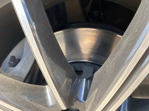

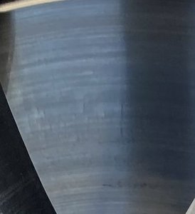

    Не знаю или фото передаёт реальный цвет
  17. Знамя
    Знамя Живу я здесь
    24 ноя 2008
    1.622
    Новосибирская обл.
    Q7
    ну да прижег диски и колодки тоже
    снизилась эффетивность?!
  18. zlt
    zlt Живу я здесь
    30 авг 2017
    3.743
    Латвия
    Q7 60TFSIe 2026MY
    Цветом все достаточно ясно - перегреты изрядно. Кроме цвета главный криминал это появление трещинок. Даже на фото видны трещинки и вспучивания около них. Так что менять.

    Очень снизилась
  20. Den86
    Den86 Участник форума
    9 ноя 2020
    267
    Польша
    Q7 55 TFSI 2023
    Так и думал
    Вопрос на сколько критично менять сейчас
