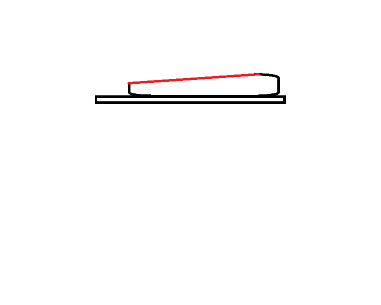

    Доброго дня! Ребята подскажите пожалуйста, менял передние накладки неделю назад, проехал 200т, сегодня сняв колесо обнаружил не равномерный износ, в сервисе сказали, что у новых так и должно быть. Так, ли это?[​IMG]
