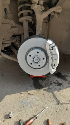

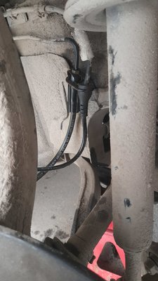

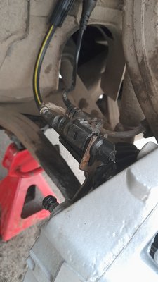

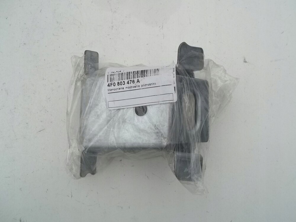

    Подставил под рычаг возле сайлента.Но у меня казус вышел,сгнила правая передняя площадка под домкрат,и она чуть провалилась внутрь порога.Новую площадку купил оригинал,та что железная часть.Вот нужен хороший кузовщик который мне ее вварит аккуратно.Новую площадку под домкрат взял за 700 руб в Рольфе.По осени,она была последняя в России на тот момент.

    Вот как она выглядит

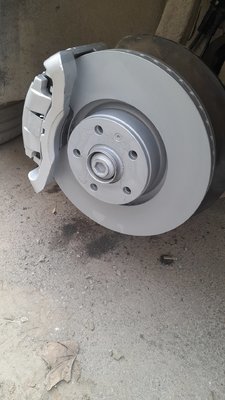

    Привет. какой краской суппорта подкрашивал?

    Порошковая,плюс лак сверху.

    АТЕ один в один.

    А не жалко сайлент? Получается весь вес машины на него давит?

    Ударная нагрузка при наскоке на яму или неровность в разы больше,правда кратковременно.Но мне больше некуда было подставить этого козла,он попросту больше никуда не влезал.

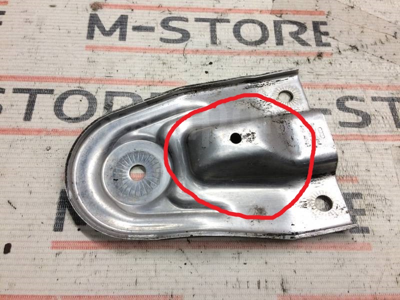

    Просто мне интересно,кто за какое место поднимает машину (кроме штатных мест на пороге) и куда ставит подпорки.
    Я сам вот за это место поднимаю, но есть сомнения правильно ли это. Ну пока вроде ничего не сломалось и не согнулось
