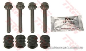

    Ребята вопрос на засыпку,направляющие в задних суппортах.Один палец имеет три лыски вдоль,а другой увеличение с малого диаметра на больший и ещё большей,какой куда ставить?Имееться ввиду верх и низ.И с чем связана разница в этих пальцах.
  9. Ratkov
    Ratkov Старожил
    22 май 2008
    9.835
    A6 4F 2.7 TDI 2008
    Странно, вроде обе направляющие должны быть одинаковыми. :shock:
    Я точно не знаю, но по крайней мере я их даже специально менял местами,
    т.к. у них есть тенденция к износу и один начинает сильнее люфтить.
    Есть даже заводские рем. комплекты этих направляющих, когда они начинают стучать (сильно люфтить).
    Но я думаю проще заменить полностью скобу и не так дорого она стоит.

    Может и заколхозил,но направляющие как новые.Заказал новые диски и колодки АТЕ,завтра может поставлю,там посмотрим будут греться или нет.Есть фотки направляющих,буду дома постораюсь выложить.
  12. Sergey4
    Sergey4 Живу я здесь
    14 окт 2012
    4.506
    2.7тди
    #912 Sergey4, 19 сен 2013
    Вот нашёл ремкомплект: Такие у меня стоят с низу.Такой комплект подойдёт?Видны лыски вдоль.

    Да, что-то похожее.
    Теперь сравни ценник на ремкомплект направляющих и скобы в сборе.
    Вот номера скоб по TRW:
    BDA606
    BDA607
    Стоимостью 2500 руб за 2 скобы, но там будут новыми не только направляющие и пыльники, но и сама скоба.

    Привет Пётр,разобрался я с направляющими какие куда,с лысками нужно ставить снизу,идеально встают и не болтаються,соответственно другие сверху,есть небольшой люфт.Поменял диски и колодки,поставил АТЕ,вроде зад грееться меньше чем перед,по крайней мере не больше,как раньше.Наверно нужно подаждать пока притрутся диски к колодкам,а потом делать выводы?
