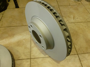

  2. shi.void
    shi.void Живу я здесь
    28 окт 2004
    1.979
    btr 4.2 tdi, 3.0 casa
    Цимеры поставили обычные или перфорацию? Был печальный опыт с последними.

  10. CFC74
    CFC74 Живу я здесь
    11 дек 2011
    3.234
    Челябинская обл.
    Q7 2007 4.2 FSI, A3 Sportback 2011 1.4 TFSI
    #1670 CFC74, 10 апр 2017
    Есть. Они же вентилируемые. Загиб ламелей в разную сторону. Что бы при вращение воздух захватывал. Задние пофигу лево право. Там ламели прямые.
