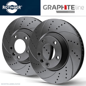

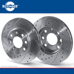

    Вроде бы с кремаическими колодками разобрался - брать не буду. А вот с дисками беда. Какие брать Ротингеры или Брембо? Если Ротингеры, то какие? Графитовые или обычные?

    перфорация чтобы быстрее стачивало колодки ?
    или чтобы тормозные диски трескались ?

    Почему люди не ставят проверенные и разжеванные 100 раз диски и колодки не пойму,все что красиво,не значит хорошо...Реально Q7 понты нафиг не нужны.. Понтаватся нужно на крузере или GL или еще на какие танки с болтами...:laughter:

    Наверное, я не правильно выразился или вы меня неправильно поняли. Мне нужно качественное и уверенное торможение (Про керамику от V12 знаю).
    Быстрое стачивание колодок - это малоинтересующий меня фактор, а вот трещены - это меня настораживает. Ставили данные диски? Трещены были? Поделитесь опытом, если не трудно. Заранее благодарен.

    Правильно понял, что ставить брембо и никакой перфорации?

    https://yandex.ru/images/search?tex...2362486854-706557972730113904403176-man1-5717
    я бы не назвал это уверенным торможением.
    Так что мой вам совет - купите обычные качественные диски и колодки.

    Перфорация это просто понты,да,согласен что красиво,но не больше,ставь брембо конечно или ATE...
