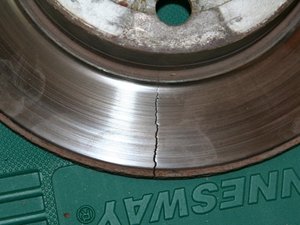

    Этим...для начала:

    Это просто пример...ответ на вопрос:чем грозит езда на изношенных тормозных дисках.

    Могут и не бить,могут просто за одно торможение треснуть и разлететься....менять или не менять,дело Ваше,на одной чаше весов 150-200$,на другой здоровье и жизнь...что Вам важней,решать Вам.
