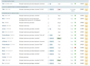

    Колодки перед-BREMBO-5600руб,MILES-2000,VALEO-3500,BOSCH-2800,DELPHI-3300,TRW-4200

    Мне exist выдает: _______ Emex:
    VAG 9573 _______ VAG 8461
    Otto 4341 _______ Otto 4239
    Ate 5941 _______ Ate 5350
    Brembo 6762 _______ Brembo 5800

    а чет по номеру екзист какую то фигню показывает

    В смысле фигню?

    да кучу других запчаестей, вместо колодок

    Не знаю,мне только колодки показывает.
