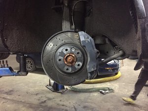

  14. Дэн777
    Дэн777 Новичок
    22 сен 2016
    13
    Audi Q7, 3.0 TDI (295 л.с.)
    я ставил...но снял, не пошли!!! стояли с керамикой power stop z16 покупал вместе с дисками. ГУДЕЛИ КАК ЛОКОМОТИВ, тормозить-тормозят, но в перспективе хочу ZIMMERMAN и АТЕ. Могу отдать по дешевке;), проехал 2,5 тысячи всего...

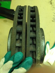

  18. victor_mtz
    victor_mtz Участник форума
    16 сен 2015
    257
    Беларусь
    Q7 BUG 06 чип (продал коплю на SQ7)
    доброго дня, диски TRW отходили 42 000, начали бить в руль, по износу еще хватило бы, колодки были 2 раза АТЕ. ни пищали не скрипели. АТЕ.JPG
    сейчас поставил диски ATE 24.0134-0124.1/ 24.0134-0123.1, колодки brembo P85 065 будем тестить )
