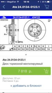

    21 ноя 2014
    6.355
    Ауди Q7 3.0 TDI (239л/с) CASA 2009г дорест
    Я брал эти,ниже фото...Очень доволен,тоже долго думал какой поставить и все же решил ставить ATE,диски и колодки,конечно дороговато вышло,мне сделали по оптовой цене,но всеравно 38 000руб вышло все вместе,фиг знает,но тормоза нужны надежные...
