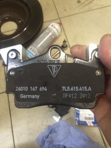

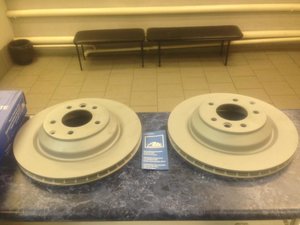

    Поменял диски по кругу и колодки.Диски ATE,колодки оригинал.
    Что за фирма,задних колодок? Чумазые стояли,как вы поняли,новые поставил.Разница в грузиках.
    P.S.Удивлен был,почему,задние диски,больше передних,а колодки,на оборот?
    PP.SS.Изначально,привезли,не те,задние диски,меньшего размера(330 мм).Но в комплекте,лежал,новый болтик для них.Когда,привезли,то что надо,в комплекте,болтика не оказалось.) Да же,за переживал,не фейк ли,это?!

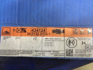

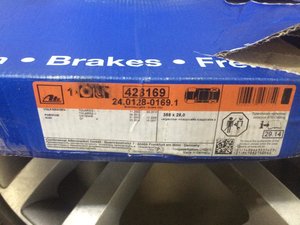

    Какая-то засада.
    Подошла замена задних тормозов, на Элкатсе нашел номер дисков, купил, а вот поставить мне не смогли.
    Сказали "не те диски". Объяснили, что их 2 вида, типа под электронный и механический ручник..
    Это так?
    Или просто у слесаря внутренние противоречия?
    Теперь у меня старые тормоза и два новых диска :)))

  17. KOSTIA65
    KOSTIA65 Участник форума
    15 авг 2013
    298
    Q7 3.0 BUG 07г.
    #1317 KOSTIA65, 8 ноя 2015
    Так оно и есть , задние диски двух типов.
    Обменяй там где покупал , даже если твой косяк должны пойти на встречу .
    Вот твои диски 7L8615601C

    у кушки (4L) только механический ручник. на новой( 4M) электронный.
