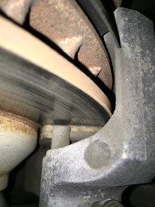

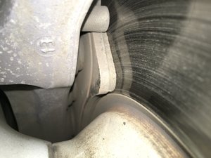

    Одноклубники, прошу Вашего совета.
    На 15 тыс пробега загорелся датчик износа тормозных колодок. Машине год. Q7 3.0 TDI 245 л.с. Визуально осмотрел - передние около 4 мм остаток, задние всегда ходят больше, там остаток около 5-7 мм. Стало быть решение очевидно - купить новые оригинальные колодки и поставить и ездить дальше. НО: таких плохих тормозов у меня не было ни на одной машине. При торможении со скорости педаль просто проваливалась и стоял гул в машине, тормоза появлялись секунд через 20-30 только. И это далеко не единичный случай. Машина была куплена новой в Ауди-Север, соответственно колодки были установлены еще на заводе. кстати, колодки периодически скрипели. Это не первая моя q7, до этого была q7 4.2 fsi - нормально тормозила, таких сюрпризов на скорости не было (я конечно понимаю, что дизель тяжелее и нагрузка на переднюю ось тоже больше). передние колодки отходили у меня около 30-35 тыс. задние больше. ставил ate колодки - был доволен, потом ставил еще раз ate колодки с дисками ate (при пробеге около 65-70 тыс) - всё было отлично. никаких скрипов и т.п. Читал форум - многое обсуждалось, разные производители и т.п. соответственно разные отзывы.
    Прошу совета - какие колодки поставить вперед, чтобы не было таких сюрпризов как на оригинальных колодках (желательно чтобы и скрипа тоже не было)?
    Всем заранее благодарен
    p.s. фото приложил (передние + задние ), вроде колодки еще есть - может датчик заглючил...
      184,7 КБ
      162
      219,8 КБ
      125
