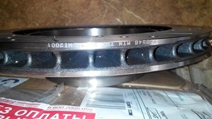

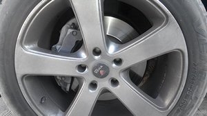

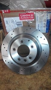

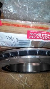

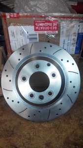

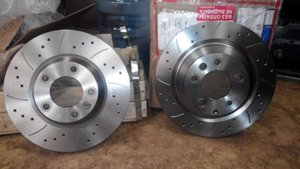

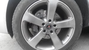

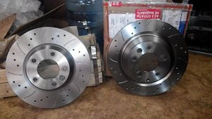

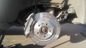

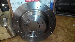

    Всем привет! я ужу оставлял отчет по улучшению тормозов своего авто, но его удалили посчитав рекламой, поэтому отпишусь повторно без контактов, кому понадобится информация по поводу где приобретал, пишите на e-mail, обязательно отвечу. Начну с начала, с момента приобретения q7 хотел улучшить тормоза, в первую очередь сменой тормозных дисков, остановив свой выбор на http://www.mtecbrakes.com . Производитель Великобритания. Заказал их 26.08., а 11.09. они прибыли в Воронеж. На удивление быстро, все в наличии. ДВА заказывать не стал, старожилы форума отговорили, срок по ним до полугода...)) Колодки приобрел Ferodo ds2500, покупал в Мскв, так же все по наличию, перед/зад около 14т.р. Сразу могу подсказать Ferodo ds2500 не производят на задний диск 358мм, только на 330мм. Поэтому купил обычные Ferodo. Сразу после выезда из а-сервиса торможение не изменилось, видимо при такой замене необходимо притирание. (Сейчас пробег более 2т.км.) Тормоза после примерно 200-300км стали очень острыми, цепкими, былая ватность исчезла. При небольшом нажатии на педаль тормоза, ощущаешь чёткое оцепление в паре колодки/диск и снижение скорости, ранее такого не было. Даже изменился стиль езды, до этого держал дистанцию гораздо больше. В сентябре когда стояли жаркие дни, и диски уже притерлись, тестил авто на скорости 170-180 резко в пол до 50, и так 5 раз. При этом от раза к разу интенсивность торможения не изменялась, не ухудшалась, оставаясь такой же резкой.
    В целом данной проделанной работай очень доволен, т.к. результат очевиден, и он радует, а тормоза как Вы все понимаете, это прежде всего наша безопасность, ну и конечно безопасность других участников движения.
    Хочу так же отметить, что данная проделанная работа, не для участия в гонках, или для агрессивной езды, просто меня нравится ку7, но не нравится её "родные" тормоза, на мой взгляд на таком автомобиле они должны быть на другом уровне, (у каждого водителя он свой) более высоком, что бы в трудной ситуации сократить тормозной путь.
    Также не будем забывать про эстетику, внешне такие т.диски выглядят очень респектабельно!
    Удачи на дорогах!
