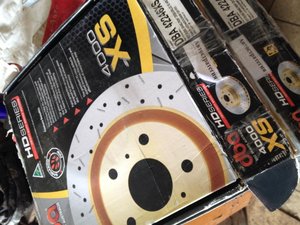

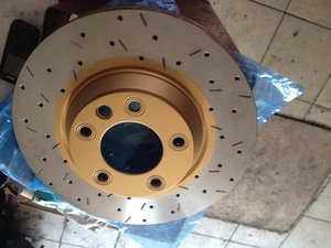

    да... купил месяц назад DBA -только перед, на зад на 358 в наличии не было, эффект торможения отличный, особенно со 150-160 до 70 км\ч( при обгонах)!!

    на обгонах на газюльку надо давить а не на тормоз!))))
  15. БЕГИмот
    БЕГИмот Живу я в AUDI Q7 4М
    26 дек 2011
    7.811
    Красноярский край
    Q7 4М + 4L BUG,07+Q5 CNCD,13
    Так чтобы после обгона обратно встроиться в свою полосу надо и притормозить :)
