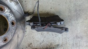

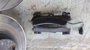

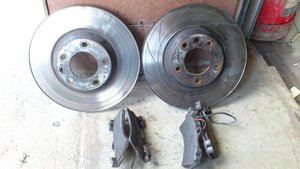

    курвед кажись...Alex2509 в теме.
    поставил DBA 4000 Т3-slotted

    [​IMG][​IMG][​IMG][/IMG]

  15. Maxus2001
    Maxus2001 Живу я здесь
    13 май 2010
    2.951
    Ауди Q7 3.0Т Чип
    это колодки виноваты, керамика жрет диски конкретно, похоже стояли диски стандарт, а вот вторые с насечками не знаю, я написал что буду пробовать, говорят лучшее сочетание

  17. Голд
    Голд Участник форума
    17 июл 2013
    359
    Q7 3.6 *Sporter GT 770*
    конечно колодки :nod: задок на НР+ как новый...и диски,и колодки.

  20. Alex2509
    Alex2509 Живу я здесь
    16 окт 2011
    3.602
    Q7
    никто не в чем не виноват .... это не гражданские колодки .... все нормально .... диски стояли 4000 курвед просто на одном диске у него насечек не осталось
