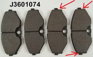

    А я себе Remsa взял. В субботу буду ставить. Только я прибегаю всегда к небольшой хитрости. Стачиваю грани напильником под 45 градусов, вроде помогает от скрипа если что.

    Сегодня поменял колодки, поставил Remsa. Снял старые а там тоже Remsa. Они почти в ноль износились, но не разу не пискнули. Единственно только пылят сильно. Значит не плохой производитель!
