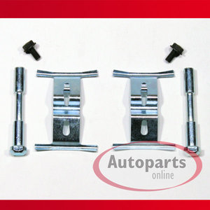

    [/AUDIO]Уважаемые подскажите .Вчера поменял передние колодки .Надо ли было менять пластину которая по верх колодок крепиться,и штуцер с ботом ?И как часто надо их менять?
      62,7 КБ
      50
  18. Asket
    Asket ₪₪₪₪₪₪₪₪
    17 мар 2009
    18.423
    Q7 3.0TDI
    Ничего страшного, не переживай...Пробег сколько
  19. vitali1747
    vitali1747 Новичок
    7 май 2013
    50
    Audi Q 7
    195000 просто даже не подумал ,что надо заменить .Скажи или лучше поменять?Разобрать снова?
  20. Asket
    Asket ₪₪₪₪₪₪₪₪
    17 мар 2009
    18.423
    Q7 3.0TDI
    Не нужно разбирать, езди спокойно :) Следующий раз если будет желание поменяешь
