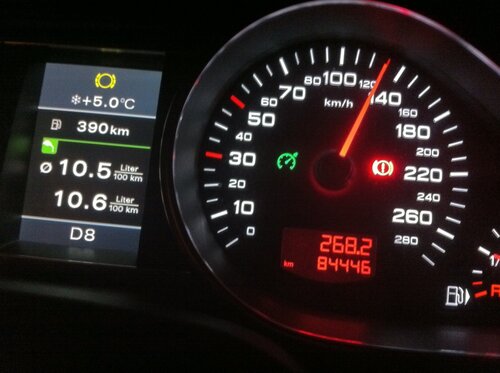

    Разочаровался в EBC Yellow Stuff, кончились слишком быстро.
    Народ, разве два сигнализатора загораются при кончине колодок

    да ... у меня то же горят :D

    A3\8P\2,0Т\Q
    Уровень ТЖ упал,т.к. колодки износились,загорелся второй(красный)

    Уровень ТЖ в норме :confused: сразу проверил. Поэтому и спросил, тк подумал может подзабыл и должны два гореть.

    Взял на пробу, ещё не гонял ни разу

    да обе горят .... у меня уровень в норме .... это на новых приборках так ..... типа дублирует если FIS "вдруг" перестанет рабоать

    Ну успокоил, уже два дня гоняю и забываю спросить как должно быть :hi:

    Вообще не должны гореть не та не другая :D :hi:
