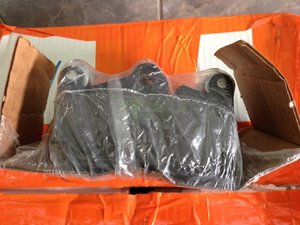

    Продам тормозные колодки задние HAWK HPS на Q7
    Номер(а) по каталогу: HAWK HPS HB 502F.606
    Товар новый или б/у: Новый
    Цена: 3500
    Страна / город: Краснодар
    Дополнительно: Совместимость уточняйте по каталогу производителя
    Контактная информация: ig60@mail.ru
