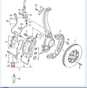

    Подскажите, при замене дисков и колодок не надо помимо датчика износа, менять комплект элементов крепления для колодок?
      36,1 КБ
      515

    Если по ним колотили, то можно поменять. Но сломаться этим деталям сложно
  15. Еж в тумане
    Еж в тумане Завсегдатай
    27 мар 2011
    638
    Q7 3.0 TDI CASA
    rowgod, эти болты вытащить сложно, если хотите, чтоб легко обратно вошли - можете и поменять.. А так смысла нет.

    135
    Q7 3,0TDI 2007г.
    Все просто. Крепеж менять не надо, главное выколачивать без фанатизма. Потом нождачкой почисти и ставь обратно.

    Т е крепеж меняется только от повреждения. что по дискам Zimmermann ?:)
