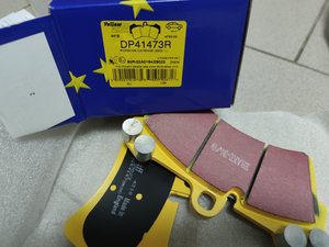

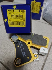

    Заказал комплект желтых.
    На другой машине (не ауди) вторую неделю как установил комплект ebc зеленых, пока все нравится! Особенно польстил притирочный слой, тормоза сразу начинают работать, сейчас колодки уже притерлись и стало вообще отлично! Тормозят мягко, не скрипят. Быстрее 130 не езжу, но даже с этой скорости ощущается разница с тем что стояло до них (впереди hawk lts зеленые, сзади advics) Тормозят увереннее и более предсказуемо.
    Надеюсь в желтых на q7 не разочаруюсь.
    Взял DP41473R вперед и DP41836R назад (358 мм)

    Не разочаруешься ! Слово своё даю.
    Зеленые самые слабые из EBC. Красные чуть лучше. Желтые чистая керамика ! Отличные колодки.
    Отпишись только потом о результате.

    Забрал вчера колодки. На задних нет слоя притирочного ((
    КЕО, не помнишь, на DP41474R есть он?
    На зелененьких для прадо притирка была и на перед и на зад.

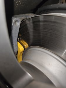

  14. NKE
    NKE Старожил
    3 сен 2007
    926
    Q7 4L 4.2tdi
    Установил. Пока прикатываю аккуратно, проехал всего 40 км, так что выводы делать рано.
    Думаю через пару недель притрутся (километров 200-300) и попробую активные тесты ))

    Ну вот, проехал первые 500-600 км на колодках EBC yellostuff на дисках ATE.
    Кто бы что не говорил, а ощущения не обманешь. С больших скоростей пока тормозить не приходилось, но даже в штатных режимах ощущается что EBC желтые работают лучше! (До этого примерно столько же отъездил на АТЕ керамик спереди и оригинал сзади).
    Сегодня еще раз полазил по онлайн каталогу ATE, и на Q7, Touareg, Cayenne с мощностью свыше 300 л.с., серия ceramic на переднюю ось не предлагается, видимо это все же не опечатка в каталоге. Косвенно подтверждает это комментарии в каталоге про то что серия ceramic это про комфорт, чистоту диска, долгий срок службы. Про улучшенные характеристики по стойкости к перегреву и коэфф. трения ни слова.
    Да, ЕВС пачкуют диск примерно как и оригинал, с АТЕ диск действительно заметно чище.
