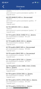

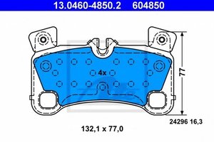

  15. baruro
    baruro Новичок
    20 мар 2012
    50
    Бурятия респ.
    Q7 4.2 TDI 2011.
    Наверное, разные суппорты у нас. потому что на вид колодки совсем разные.

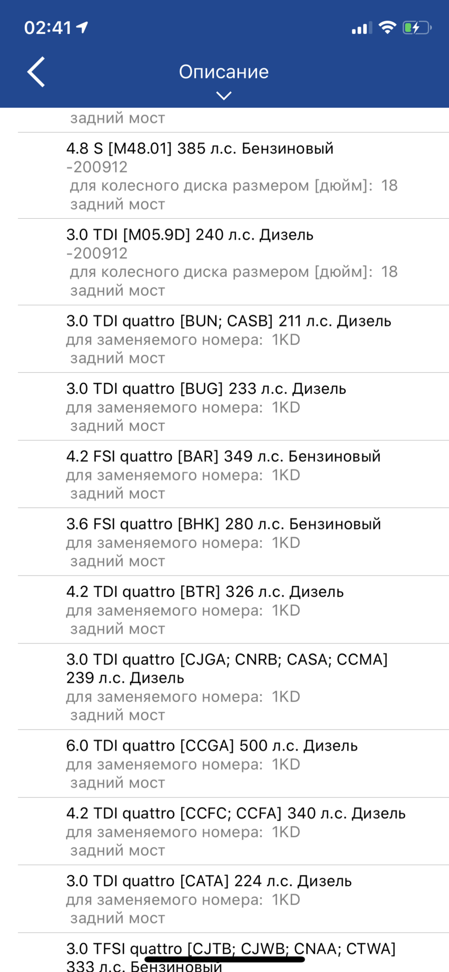

  19. baruro
    baruro Новичок
    20 мар 2012
    50
    Бурятия респ.
    Q7 4.2 TDI 2011.
    Диски одного размера. А вот какой-то параметр у меня 1kd идёт, а у тебя 1kf. Хз что это значит. Еще по твоему номеру написано, что под диск 17 дюймов, а у меня 18. Видимо, суппорт все-таки у меня больше.
    Кто точно знает?
  20. ВАДИМ64
    ВАДИМ64 Участник форума
    9 апр 2009
    460
    Q7 4.2фси 2006г.
    Диски у нас разные, у меня с буквой D на конце, у тебя с Е,так что колодки с номером, который я тебе написал, наверное не подойдут.
