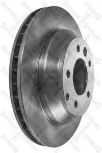

    На чёрном фоне -- 358 мм. диск.
    На белом -- 330.

    Это колодки для 330 мм. Один номер -- керамические, второй номер -- обычные.
    Они взаимозаменяемые, просто керамические вдвое дороже.
    Подойди к машине и сфотографируй колодки с нескольких ракурсов.
    Чо гадать то.
    И напиши в профиле какой у тебя мотор.
