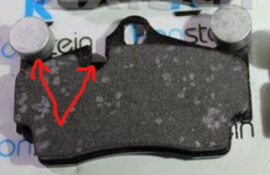

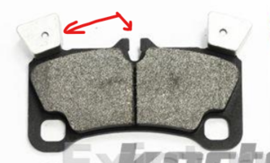

    Смотря какие у вас тормоза.
    Если 358 мм. то VAG 7L0 698 451 F
    Если 330 мм. то VAG 7L0 698 451 H
    Отличить просто -- если грузики на колодке не круглые то 358, иначе -- 330 и пойдут те что я дал выше. Ещё отличаются гнездом под датчик -- на 330 он в стороне от центральной направляющей.
    Через колесо хорошо видно. Ещё лучше взять старую колодку в руки.
    PS: Если у вас керамические диски то вы и сами всё знаете.:wink:

    Так то по табличке в багажнике если код 1KD то тормоза 358 мм.

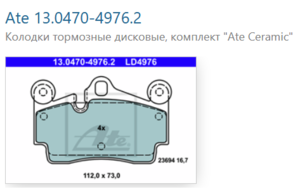

    На форуме пишут, для задней тормозной системы с кодом "1KF" подходят колодки:
    номер - 13.0470-4976.2
    А на сайте "АТЕ": http://ows-cdn.tecdoc.net/ate/home....2020-23:21:6#dfa22021afa5b45d47647cfa8171fedd указан:
    номер - 13.0460.4976.2
    Кому верить, чтобы не пролететь с покупкой?
