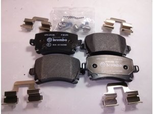

    Посмотрите колодки Брембо. Фото у меня конечно нет. Но все колодки с пропилами, но лучше колодки с пропилами под конус как на практике я выяснил.

    Слева, справа штоли спилы?
    Так на фото из видно)))

    Странно, действительно сейчас посмотрел и не нашел у Брембо с пропилом задних колодок. У меня когда стояли на передних два пропила, а на задних один был. Может подделка была, хотя тормозили хорошо.

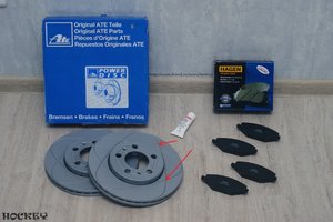

    А откуда канавки на дисках ? Я покупал себе передние диски ATE. Там было всё гладко, без канавок.
    На фото это диски для Q7 ?
    Задние, передние ?
    А можно артикул этих дисков (с канавками) ?

    Для Твоей нет у АТЕ дисков серии Power Disk.

    Не, это я просто поиском в интернете искал.

    На фото диски и колодки не для Q7.
    По колодкам очень похожие на А6

    В ATE каталоге вроде нет этих дисков для Q7 (по крайней мере на мой 3 TDI CASA 2008г.). Вот ссыль на каталог http://ows-cdn.tecdoc.net/ate/home....2019-17:50:0#9f0a7faf39ddd73a2e22f14a94f205fa. В правом верхнем углу нажимаете "Einstellungen" - меняете шрифт на русский, затем двумя строчками ниже жмете "Shpreichern und Shlieben" - сохранить шрифт. Вбиваете свой авто и смотрите что подходит.
