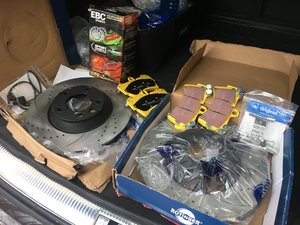

    Забрал свой комплект.
    Повторю вопрос, надо ли смывать защитный грунт с дисков и чем?
