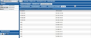

    Я брал информацию с сайта АТЕ,по его информации номер 13.0470-4976.2 подходит для замены колодок оригинальные номера которых во вложении:

    Я себе недавно менял тормозные колодки ATE ceramic перед и зад,причем задние брал по номеру,который указал АндрейР. У меня тоже задний тормозной диск 358мм,до этого стояли колодки оригинал,так вот при замене специально сравнили размеры колодок старых и новых-они абсолютно одинаковые.Да и большего размера колодки не подойдут-по высоте упрутся в выступ у диска.P.S.Диски задние тоже ставил новые ATE.

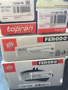

  18. СЛАВИК 21
    СЛАВИК 21 Живу я здесь
    24 июл 2014
    4.304
    АУДИ Q7 3,0TDI
    поставил *феродо* тормозят отлично.мне нравится
  19. Intel7
    Intel7 Живу я здесь
    17 янв 2012
    2.391
    Q7 3.0 TDI 2014
    DS 2500?
  20. СЛАВИК 21
    24 июл 2014
    4.304
    АУДИ Q7 3,0TDI
      438,1 КБ
      70
