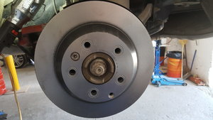

    Собираюсь брать задние диски
    Brembo 09.C884.11
    В комплекте с ними идут эти две запчасти или нет ?
    Под номером 18 и 19
  4. Вадик..
    Вадик.. Участник форума
    4 июл 2016
    321
    А6 С6 4F
    нет

  5. SergV
    SergV Старожил
    20 янв 2008
    10.311
    Audi Q7/4L/BUG/JXX
    Нет не идут.
