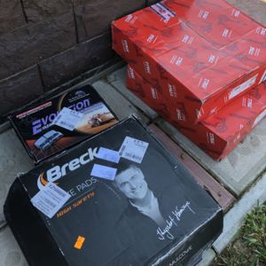

    83139 поставил на выходных, посмотрим как себя покажут.

    Что в итоге поставил,номера в студию,по коробке я нечего не вижу...

    Перед колодки Breck 236930055300+ Диски TRW, зад диски оставил старые, износ в допуске колодки Power stop 16-978. Стояли диски АТЕ, при демонтаже один диск раскололся, отлетел кусок.
