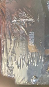

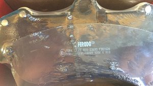

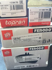

    купил колодки *феродо* себе перед/зад. и датчики *ханс-прис*. а то уже диск начал протачивать датчик. накладки мм4 осталось примерно (передние колодки)
  16. СЛАВИК 21
    СЛАВИК 21 Живу я здесь
    24 июл 2014
    4.304
    АУДИ Q7 3,0TDI
    вот

    Ставил себе несколько раз, правда только перед, замечаний нет. Вполне достойно.
