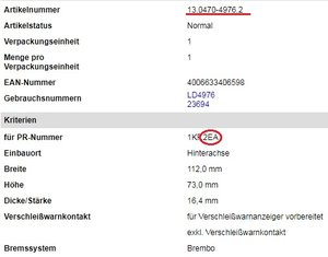

    13.0470-4976.2

    Огромное спасибо!
    Оригинал 112,2х73,2
    Эти 112х73
    Поэтому экзист мне не выдаёт их???
    Вроде правильно разобрался?
    Встанут отлично на 358 диск??
  10. АндрейР
    АндрейР Желаю чтобы все!
    19 апр 2004
    65.010
    A3\8P\2,0Т\Q
    Зад -1KD правильно?

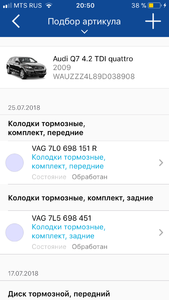

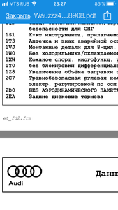

    12624ED1-B3D9-4D78-969B-2152D809BD3D.png FE9DE84B-8EB2-4010-89F6-9144AD2A745C.png
    Не знаю!
    По вин экзист вот что даёт!

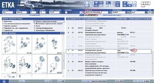

  13. Вадик..
    Вадик.. Участник форума
    4 июл 2016
    321
    А6 С6 4F
    Вот так номер, очень странно для меня!! Применимость 3,0 там указана а вот 4,2 нет.
