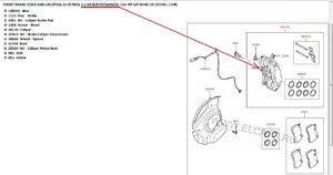

    это как?
  14. АндрейР
    АндрейР Желаю чтобы все!
    19 апр 2004
    65.001
    A3\8P\2,0Т\Q
    Два поршня на одном суппорте.
  15. Рыжая собака
    Рыжая собака Живу я здесь
    29 дек 2013
    1.828
    Cayenne 958
    может туплю в ночИ...а разве не 6-ти поршневые стоят? Или мы о разном говорим?
  16. АндрейР
    19 апр 2004
    65.001
    A3\8P\2,0Т\Q
    #2016 АндрейР, 25 июл 2018
    Я ошибся у РР четыре поршня.
  17. Рыжая собака
    29 дек 2013
    1.828
    Cayenne 958
    А на Чаче 4,2 разве не 6?
