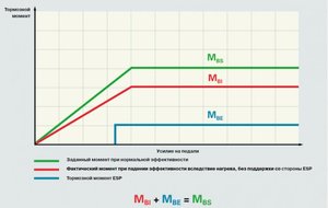

  11. igor33
    igor33 Заблокирован
    19 июн 2010
    19.975
    А6/С6 3.0i Q 05
    А об этом все знают?
    [CUT]Компенсация падения эффективности
    тормозов при нагреве (FBS)
    Падение эффективности тормозов, вызванное
    недостаточным сцеплением колодок с тормозными
    дисками, компенсируется тем, что насос ESP
    дополнительно увеличивает давление в тормозном
    приводе.
    Это происходит, когда сильное нажатие на педаль
    тормоза не вызывает достаточной ответной
    реакции на колесах. Когда водитель снова
    ослабляет нажатие на педаль тормоза, функция
    выключается. Индикация, которая бы сообщала
    водителю об использовании функции, отсутствует.[/CUT]
