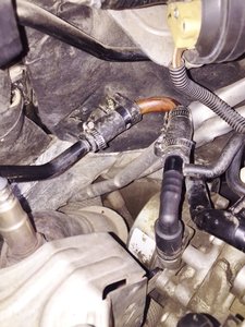

    Аккуратно с нагревом согнул медную трубку (диаметр 12мм), и при помощи двух отрезков шланга (можно обычного) и хомутов, собрал не хитрую конструкцию (фото).

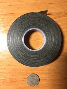

    Пока возился с патрубком, подошёл знакомый и глядя на мои старания, предложил вариант ремонта лопнувшего (родного) патрубка, для чего дал мне протестировать чудо-ленту (фото). Называется лента резиновая само-сваривающаяся. Продаётся в магазинах, стоит примерно 680 руб. Лента не самоклеящаяся, хорошо тянется, применяется для герметизации и изоляции не больших трубопроводов находящихся под давлением. После намотки (с растягиванием) в течении 10 минут полимеризуется и превращается в практически однородную массу размотать которую или оторвать не возможно.

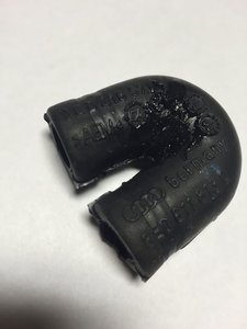

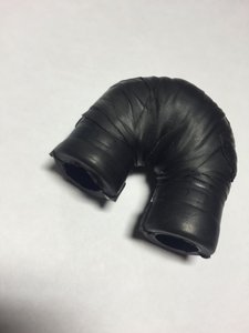

    Я не стал выбрасывать лопнувший патрубок, взял домой и решил ради интереса попробовать. На первом фото видно место лопины, я не утерпел и всё таки не много подклеил на всякий случай трещину. Потом замотал этой лентой. Результат на фото. Не знаю как в эксплуатации (не охота обратно переставлять), но по ощущениям всё очень крепко и надёжно держит.
