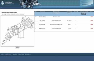

    Смотрите
    • Насос.pdf
      185,4 КБ
      129

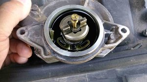

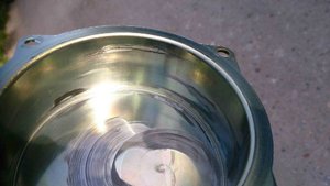

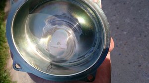

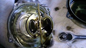

    Вообщем... масло в насос поступает через латунный штуцер по каналу в распредвале...на первом фото этот штуцер....
    Смазав лепестки насоса масло вместе с закачаным воздухом выплескивается через два клапана (расположены в корпусе насоса на стальной клепке) прямо в картер двигателя, так получается циркуляция масла внутри насоса...
    В моем случае есть задиры на внешней стороне крышки, по которой бегают лепестки создавая разряжение...такое впечатление, что насос кратковременно работал без масла (предполагаю что маслянное голодание происходит зимой после длительной стоянки в сильный мороз).
    Вывод - чинить там нечего, только замена!

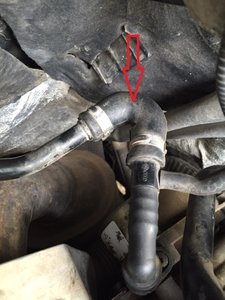

    Педаль встала колом, тормоза очень тугие. По шипению нашёл причину: лопнул соединительный шланг над вакуумным насосом. лопина в месте сгиба снизу (на фото не видно). Что-то меня переклинило, пол дня копаюсь в каталоге и не могу найти этот шланг, может кто знает номерок?:shock:
      124,3 КБ
      104
  20. Perss
    Perss Живу я здесь
    1 дек 2013
    1.793
    Иркутская обл.
    Q7 3.0TDI BUG 07
    7L6611931AS оно?
