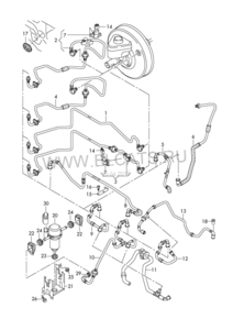

    Я вот думаю у нас стоит вакуумный насос, или нет, я не уверен.
    Так вот надо поднять давление отрицательное
    Деталь номер 20 - это насос, нужен мощнее или датчик менее чувствительный(если он есть)
    Номер насоса 8E0 927 317 H ставился и на турики, и на А6, Р8, РС4 и тд.....

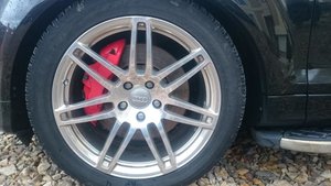

    У меня тормоза не штатные с выносливостью всё в порядке, а вот чуть бы увеличить усилие, поострее бы их сделать

    Куда ты его это давление поднимешь то? Если в школе учился наверное вспомнишь -1 это потолок... Думаю примерно столько же у тебя насос и давит(точнее отсасывает).
    Значится с отрицательным давлением определились, как можно усилить эффект если мы не можем разрежение сделать больше? Правильно, надо увеличить размер ваккумного усилителя, если огроменный усилитель ставить особо некуда зачастую автопроизводитель выкручивается установкой двухмембранных усилителей как к примеру на А8 если не ошибаюсь.
    Парни поправьте если чего напутал...

    А какие у тебя стоят?
  14. vadik2112
    vadik2112 Старожил
    7 мар 2008
    7.174
    3.0TDI and 3.0д
    У меня передние суппорт от моего бывшего Каен ТурбоС 957, а вот тормозные диски от Каен Турбо 958 390мм.
    Зад штат от Каен ТурбоС 958, они же наши на 358 диске

    3.0TDI and 3.0д
    Вакуумник, на более производительный, я менять не буду, это геморой адский. А вот зато у меня естьвакуумный насос от моего ТурбоС, может его попробовать?

    Вадик это тупиковый вариант на мой взгляд. Разрежение больше ты скорее всего не получишь а если и получишь то разница будет минимальна до такой степени что объективно ты это даже не почувствуешь.

    На всех Q7 двух мембранный+активный усилитель стоит!
    SSP 361 стр 45)))
