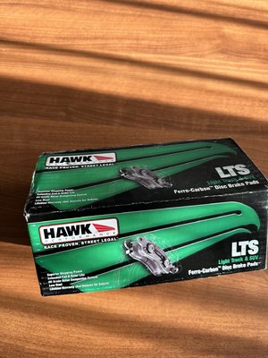

    Знамя, вы вроде из Hawk все испробовали что скажите за эти колодки? Взял на пробу, сравнить с powerstop летом буду пробывать на ТРХ.

    а на зеленых не ездил,желтые,синие были,зеленых на мои модели не попадалось к сожалению
    Катанешь,расскажи чего и как:icon_alc:

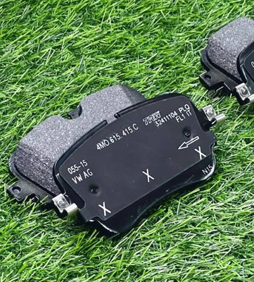

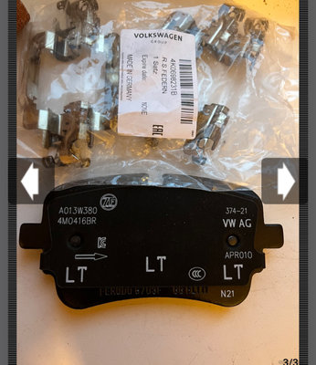

    Всем привет! Нужна помощь. Заказал на свой Q7 4M рестайл тормозную систему от SQ7. При монтаже у сервисников возник вопрос, в комплете с задними суппортами не шли пластины металлические которые колодки поддерживают. Продавец сказал что на SQ7 не ставят эти пластинки. Вопрос, у всех так? или продавец тормозов что то не договаривает.
    Такой вопрос задавали 2 года назад, у кого с завода стоят от sq7, подскажите, у всех есть пластины?
    зависит от ревизии? Есть оригинал, где пластинки идут отдельно (но на колодках нет). А есть, где пластинки небольшие уже на колодках. Фото ниже.

    Есть два варианта колодок, колодки с усиками там пластины не нужны, вариант без усиков там стоят пластины. В оригинале с завода идет с пластинами, с другой стороны на керамике колодки только с усиками с пластинами не бывает. Ставьте, что больше нравиться, если нужны пластины у меня один комплект лежит.
