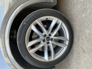

    У меня какая-то удивительная история вышла с тормозами SQ7, второй раз с октября ведёт S диски. Даже не знаю куда смотреть, есть идеи?
    1. В середине октрября установили тормоза от SQ7
    2. Через два месяца, в середине декабря диски повело, поменяли на новые, примерно 4-5 тыс км проехал на них. Старые диски проточены и лежат в кладовке, ждут своего часа.
    3. Сейчас середина марта, т.е. прошло два с половиной месяца (в январе мало ездил), опять проехал 4-5 тыс. км и машина при торможении начала дергаться, похоже опять пошли диски. До этого 40,000 отъездил на родных дисках и колодках, ниразу не менял даже колодки.
    Делал в upgrade car, ребята произвели впечатление весьма компетентных, но результат как-то не очень.

    Действительно странно, так чтобы из повело, на таком пробеге!
    Скажите вы биение дисков проверяли, т.е повело один диск или два?
    Накладки износ ровный?
    Не клинит поршня?
    У друга была такая ситуация с 375 тормозами, перекосило колодку и повело диск, только один правый.
    Там как было видно не вооружённым глазом.
    Биение ступицы не смотрели?

    Товарищи, что ставили тормоза, позвонили, сказали скорее всего ступицы, на днях запишут и посмотрят все. Первый раз приговорили оба диска со словами, что я их перегрел. Отпишусь, что именно приговорят в этот раз. Судя по хронометражу они как-то не аккуратно устанавливали первый раз тормоза от SQ7 или неаккуратно снимали штатные, может старый диск прикипел к ступице за 40,000 пробега и они его молоточком или ещё чем решили побить... склоняюсь к версии, что как-то повредили ступицы при установке/демонтаже. Вообщем, одно улучшаешь, другое ухудшаешь...тюнинг вещь такая...накладная :))))
