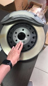

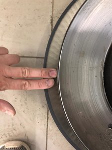

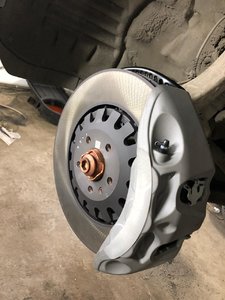

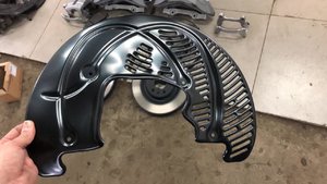

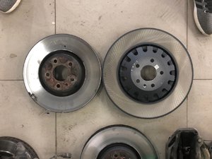

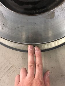

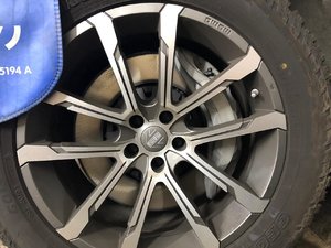

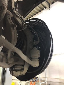

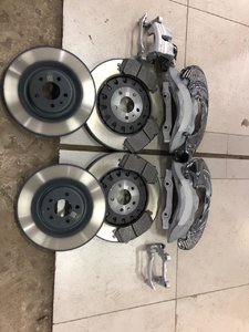

    А что-нибудь другое согласуется с родным блоком ABS?
    Родные тормоза у меня откатали 2 круга родных задних колодок и задние диски пришли к замене. Поэтому заменил всё по кругу с заменой механической части блока ABS тоже.
    Маленький дайджест на фото.

    Чем больше катаюсь на тормозах от SQ7, тем непоколебимей становится моя уверенность в том, что не зря потратился и что засранцы в Ауди должны ставить такие тормоза в базе.

    Я тоже рад как слон, реально когда к другу сажусь в его бегемот аж страшно становиться ну не хватает штатных, или на фоне моих уже не комильфо))) у меня на круг вышло около 200, но это в 2017г.

    205 железки на круг + 8 работа

    в exist добавил все номера, вышло 261000 рублей
    красных суппортов нет в наличии..
