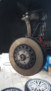

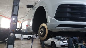

    Забрал машину. Отдал 9758 рублей (со скидкой). Прокатился, пока не притерлись колодки и диски нулёвые, педаль пустовата слегка. Да и разгоняться опасно. Покатаюсь несколько дней, обкатаю, попробую в боевых условиях, будет понятно что к чему.

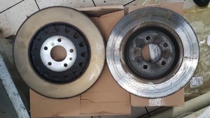

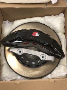

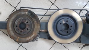

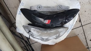

    Вот спасибо. Буду изучать. Несколько фоток, если кому интересно.

    Мои первые впечатления: однозначно потратился не зря. Стало легче дозировать тормозное усилие, педаль стала информативнее, резкости нет, но это и не требуется. Всё таки, автомобиль на каждый день. Пропало ощущение «тяжелого» автомобиля, из-за которого психологически было сложно остановиться ровно к заданной мысленно отметке, что заставляло сильнее давить педаль со всеми вытекающими. Грубо говоря я перестраховывался и «перетормаживал». Не знаю как объяснить лучше. До большой скорости еще не разгонялся, катаюсь по городу. Система стабилизации работает корректно. Проблем нет никаких.
