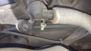

    Проблема напрягает.
    Вакуум.Други,скажите,цепь проверки/значения,и кто что знает!
    Вот эта чудесная заглушка у меня не снимается.Если что,феном подогрею :nod:

    Либо вакуума мало из-за утечки, либо мала производительность насоса. Нужно отключить все потребители кроме вакуумного усилителя и посмотреть что получилось. Может быть негерметичен и он сам. Разряжение должно быть -0.7....-0.9. Заглушку эту не снимай - сломаешь всё, скорее всего.
  3. madnight
    madnight Участник форума
    9 окт 2011
    264
    Superb 2,5 TDI BDG
    +1 вакуумный насос, было такое.
    Заглушку не трогай, отломаешь.
