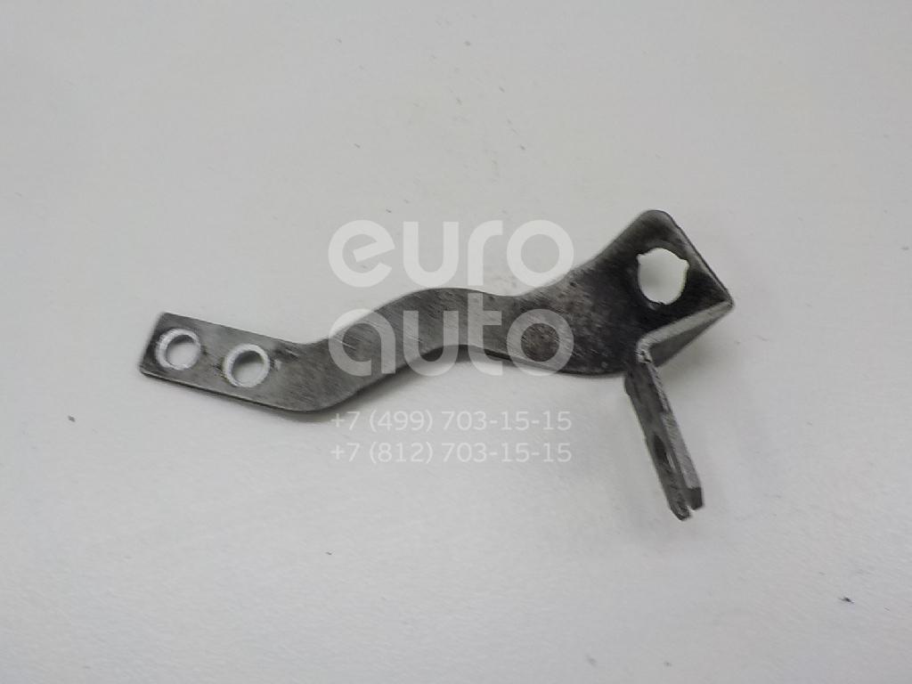

    Всем добрый день, вчера поставил комплект передних от А8 (360-е) на 17 диски, все встало нормально, только при прогреве похоже цепляет один из грузиков (это не проблема потом разберусь), а вот больше напрягает
    действительно, тормозной шланг выходит на зад под углом (на А6 выходит перпендикулярно суппорту), кроме этого на скобе от А6 Снимок.JPG
    3 отверстия, под шланг, под датчик износа колодок, под промежуточное крепление провода ABS и датчика износа колодок. На А8 крепеж разъема датчика износа и тормозной шланг, после установки провода провода ABS и датчика износа остались висеть в воздухе.
    Поделитесь опытом кто и как решал эту проблему.

    Купи оригинальный кронштейн. Он одинаковый на S6 (385 тормоза) и на 4F броне (360 тормоза)
    4F0 615 133/4F0 615 134 - левый/правый
    greka нравится это.

    Благодарю, ценник конечно...

    Может кому-то будет полезно, надыбал вариант сращивания на болтах кронштейна А6 с 3.JPG 4.JPG кронштейном А8

    Чтобы не портить свои я заказал б/у А6-е кронштейны по 300 руб. шт. , придут буду их колхозить. Рубить самому из металла, я-бы наверное не решился. Если только стоял бы выбор покупать 4F0 615 133/4F0 615 134 за 6 тыс. руб. каждый или сделать самому.
