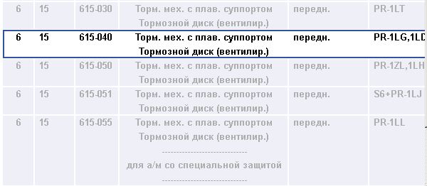

  16. Masterz
    Masterz Живу я здесь
    16 июл 2006
    2.316
    Латвия
    A6 AvQt '08 2.7TDi 6HP
    Посмотрел модификации передних тормозов A6 C6 2008-го модельного:
    * щитки везде одни и те-же, на всех, что на картинке.
