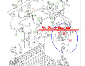

    Добрый день, обнаружил на насосе топлевном с правой стороны (со стороны пассажиры) что нет двух болтов и снизу подтекает масло. Поставил болты, ну сейчас в этом месте все равно подтекает. Раньше все было в порядке, пока не отдал машину на замену прокладок масленого фильтра. Сейчас периодически попахивает бензином, довольно таки часто, закономерности нет.
    Там где менял резинки, говорят что скорее всего надо менять резинки форсунок.
    Чем черевато, что не было двух болтов, Сам насос мог пострадать?
    Заранее спасибо.

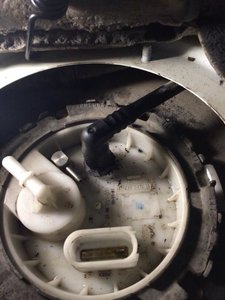

    Подскажите пожалуйста с какой стороны находится основной топливный насос, а с какой перекачивающий. Машина q7 3.0 tdi bug, перестал работать основной насос

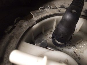

    Я ошибся, когда я его в темноте решил проверить подав на него 12в, оказалось что промахнулся проводком, а на следующий день я повторил процедуру при свете и он оказался рабочим.
    проблема была в том что заморгала спираль и машина заглохла, когда полез смотреть в чем дело, оказалось что шланчик прозрачный перед тнвд сухой, проверил насосы в баке, оказались рабочие, выгнал воздух из системы и машина запустилась.
    Проблема была видимо в том что я на за день до этого стоял на холостых мордой вперёд на склоне довольно крутом, минут 15, а баке было почти на минимуме топлива и походу я просто хапнул воздуха
