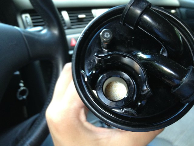

    Порылся по форуму.
    Дима писал, что этот фильтр имеет 10-ти слойный фильтрующий элемент
    в отлич. от других(1,2 фильтра). он и фото прикрепил
