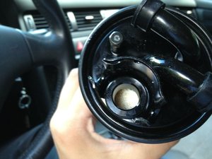

    Не оправдываюсь. MANN всегда использовал мой батя еще ой как давно на других машинах. Когда их и в продаже-то не было свободно, заказывали и ждали. В данном случае фильтр лежал 4 года, дожидался очереди. За последний год появилась практика использовать фильтр от CR в связи с предполагаемой более тонкой фильтрацией.
    UFI хоть и имеет двуслойный фильтрующий элемент, но CR фильтр, наверное, потоньше фильтрует. Подвтердите или опровергните. :hi:

    CR фильтр имеет двуслойный фильтрующий элемент, UFI имеет 10-слойный фильтрующий элемент !!!:thumbup:

    Дим, не наоборот? Именно UFI для нашей топливной 10-слойный?
    Не зафиксировал, как вы эти слои сосчитали? Уточни, пожалуйста.

    Именно UFI для нашей топливной 10-слойный !
    он единственный на V6tdi использует старую многослойную технологию топливного фильтра как у A6C4

    Это на фото видны все слои? То есть торец фильтруещего элемента не закрыт? Я правильно понимаю, что солярка может как через 10, так и через 1 слой фильтроваться?

    То что видим это вход обратки со стороны термостата...
