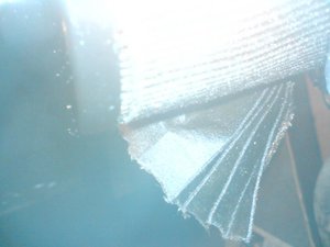

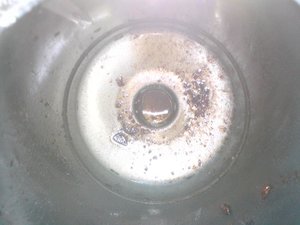

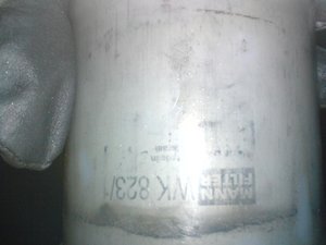

    Заменил фильтр MANN. Поставил его, потому что имел с давна его - батя еще покупал. Пробег 45 тыс. км, разрезал - ничего особенного. Бумага, как показалась, плотная однослойная. Говен внизу стакана немного, с пол-чайной ложки ржавчины. Фотки слабоватые вышли. По мне, бумага такая же, как и у KNECHT.
    В принципе, мог еще ездить, но поменял и спокойно :hi:.

    Них себе, раз в 45 ткм!
    Я каждые 15 ткм меняю, думаю в самый раз.
    Но что б такое в фильтре еще не видел...

    Что, напугал? Мне эта грязь мелочью показалось, а вам? В своих фильтрах чего находите?

    Да, 45 000 это конечно много. А еще подумал, как это Ипман на форуме несколько лет, а спрашивает как фильтр менять. Я уже два раза фильтр разрезал, там не было ничего. Ожидал увидеть капельки воды, но нет, слава Богу не было. А у тебя довольно грязно. На этой неделе заберу фильтр и поменяю, старый разрежу.

    Все равно ведь грязь не попадет в ТНВД. Во-первых, внизу на торце фильтрующего элемента заглушка/стенка. Во-вторых, бумага очень плотная и жесткая.
    До меня лет 5 назад батя фильтр менял: поставил пустой , завел и заглох. Крутил-крутил.. Потом догадался залить соляру из шприца и все равно крутил около минуты, в итоге повезло - завел. Счет за ремонт ТНВД есть кому предьявить :D.

    Ты, Володя, как будто оправдываешься. Будто дерьмо какое-то ставил. MANN был поставщиком т.фильтров на конвейер Ауди.
    У нас Knecht как священная корова. Bosch и Fram - в помойку - почему? Частные вскрытия совершенно ни о чём не говорят. Никто не проводил серьёзных сравнительных исследований. Что хуже-лучше - Knecht-Purflux - можно только в лаборатории определить. Если UFI заключил договор с Ауди, а Hengst нет, то лучше ли от этого UFI, чем Hengst?
