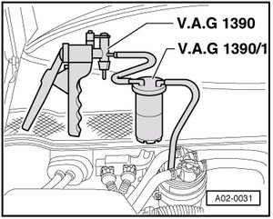

    и отстой да воду отсасывать из фильтра хотя бы раз в месяц !:umnik:

    Да на A6 C5 и C6 слив с фильтра не возможён, только Отсос Петрович!

    Вчера сливал с A6 C5 - не ленись откручивать снизу фильтра пластиковую пробочку и ничего отсасывать не придется. Фильтр предварительно надо освободить и приподнять.
    Кстати - ни разу вода мне там не попадалась.
