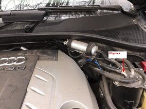

  1. Амико
    Амико Старожил
    21 ноя 2014
    6.355
    Ауди Q7 3.0 TDI (239л/с) CASA 2009г дорест
    Да,на фото у вас,это фильтр,а то что у меня установлено,очень похож на родной топливный фильтр,по этому я и не стал разглядывать и лоханулся,а оказался дополнительный насос!
  2. Амико
    Амико Старожил
    21 ноя 2014
    6.355
    Ха,ха,ха...:rock:Дошло наконец,блин живу на 38 этаже и очень долго доходет,мозги в облаках!:)Ну и о чем я вчера писал?:flirty:Все улыбнулись и выгляните в окно,как сразу погода улучшилась!:ded:А я говорил,Я ТАК ДУМАЮ!
  3. Melkon&Ratkov
    25 фев 2014
    8.312
    Вот твоя обратка :
  4. Амико
    Амико Старожил
    21 ноя 2014
    6.355
    Все понял,спасибо!

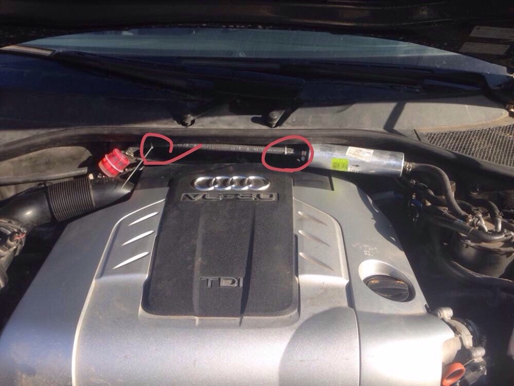

    Как крепить топливный фильтр на обратку BUG
    Всем привет!
    По совету Бегемота решил установить оригинальный топливный фильтр на обратку.
    Номер фильтра 8T0 127 401 A.
    Подскажите, пожалуйста, как его красиво закрепить, и какие хомуты нужны для его установки? Чтоб все красиво затянуть и ничто не писало.
    Заранее спасибо!

  8. maxjpoll
    maxjpoll Живу я здесь
    27 янв 2012
    2.597
    q7 v12
    Требую фото !

    У меня хомутами к металлической топливной магистрали:
  10. БЕГИмот
    БЕГИмот Живу я в AUDI Q7 4М
    26 дек 2011
    7.812
    Красноярский край
    Q7 4М + 4L BUG,07+Q5 CNCD,13
    Держится крепко!! Не мешает снимать крышку двигателя .

    Все равно не понятно.
    Фильтр же сам тоже весит сколько то? Как он держится?
    Какие хомуты по размеру к трубопроводу?

    Имеется ввиду обжим резиновый шланг - фильтр

    Уже не помню, подобрал в магазине по диаметру шланга.

    В любом Лерура/Оби этих хомутов разных - множество.
    В т.ч. из нержавейки
