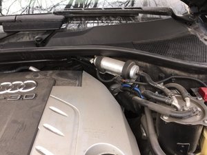

    Что то я уж совсем запутался,у меня стоял уже фильтр,а я туда еще прозрачный впихнул,может я не туда его поставил?Посмотрите пожалуйста на фото,больно он там стоит прям как заводская,своими вставками и резинками! Заранее спасибо!У меня 2008г,не рестайл!

    Блин,може и меняли!Он там не просто вставлен,а типа как с завода,там у него специальные подставки из резины,чтоб она там удобно сидела,не расшатывалась и т.д...Похоже на дилерскую работу!

    Это не фильтр на фото это насос подкачивающий :umnik:

    Ага,насос с колодца для воды,наверное спутали ауди с скважиной!:DЯ ТАК ДУМАЮ!

    Читаем иногда мануалы дабы не выглядеть несведущим ...:ded:

    Реально насос,сегодня посмотрел,как я провода сразу не заметил не знаю,вот я лашара!Спасибо Melkon что глаза открыл,а то думал что до меня кто-то фильтр на обратку поставил,типа позаботился обо мне,рано обрадовался!Ну и я теперь вообще запуталься,где там шланг обратка и что этот насос дополнительно качает?Ребят,если я в бензиновых хоть что-то понимал,то в дизельних машинах,понимание у меня ниже нуля!Вот на фото насос,как у других Q7,(видел выше фотки ребят)вроде тот же шланг на обратку!Какой слева по счету на фото идет на обратку?
